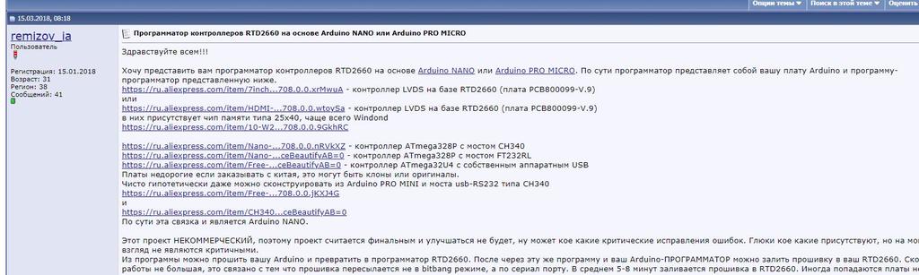

А выпаять микросхему и прошить ее через CH341A не получается? По моему это самый безгеморный способ. Выпаять микросхему - ровно 5сек (при помощи паяльника), CH341A может работать с любыми осями, прошивка = дамп, даже отрезать ничего не надо.
Тут человек вообще показал, как прошить CH341A без выпаивания микросхемы.
Убедите меня, что все это слишком сложно, а вот это
Вложение 49454
просто раз плюнуть...
ЗЫ. Я не за себя (у меня есть верный друг Postal2), я говорю как сторонний наблюдатель.
ЗЗЫ. Даже если и ардуина форева, ссылку на этот способ я давал в теме про "народный"...
Безусловно можно, но по мне, выпаивать прошивать и впаивать обратно, мне лень, а тут просто подцепил уже готовый программатор к VGA и готово
