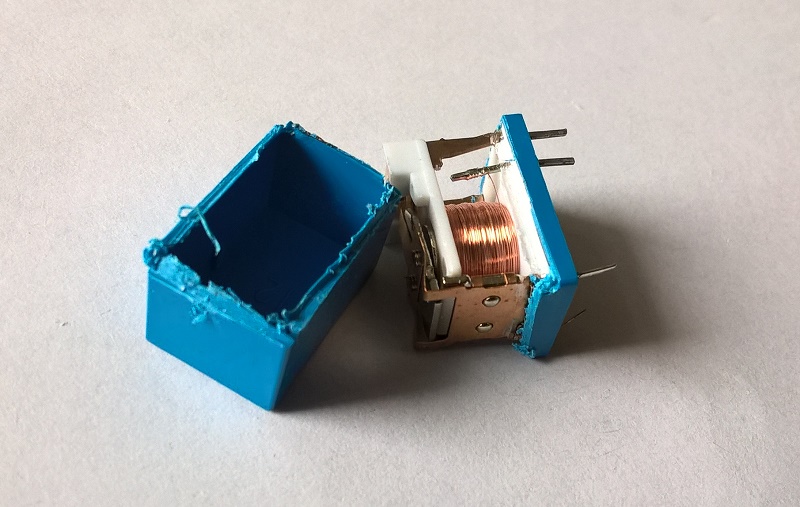

Корпус реле разрезаем по кругу полотном по металлу, отступив от края со стороны контактов примерно на 2 мм. Делаем это без "фанатизма" - корпус очень тонкий и любое неловкое движение приводит к его разрушению. Желательно обрезать как можно ровнее, чтобы сохранить нужную глубину корпуса.
Вынимаем "внутренности" реле и напильником или наждачной бумагой выравниваем края корпуса.

Теперь готовый разъем сгибаем таким образом, чтобы фиксаторы на плоскости разъема оказались снаружи. И делаем примерку в корпус...
Вынимаем из корпуса заготовку и не меняя положения припаиваем кросс-жилу к боковому продолжению на корпусе micro USB.
