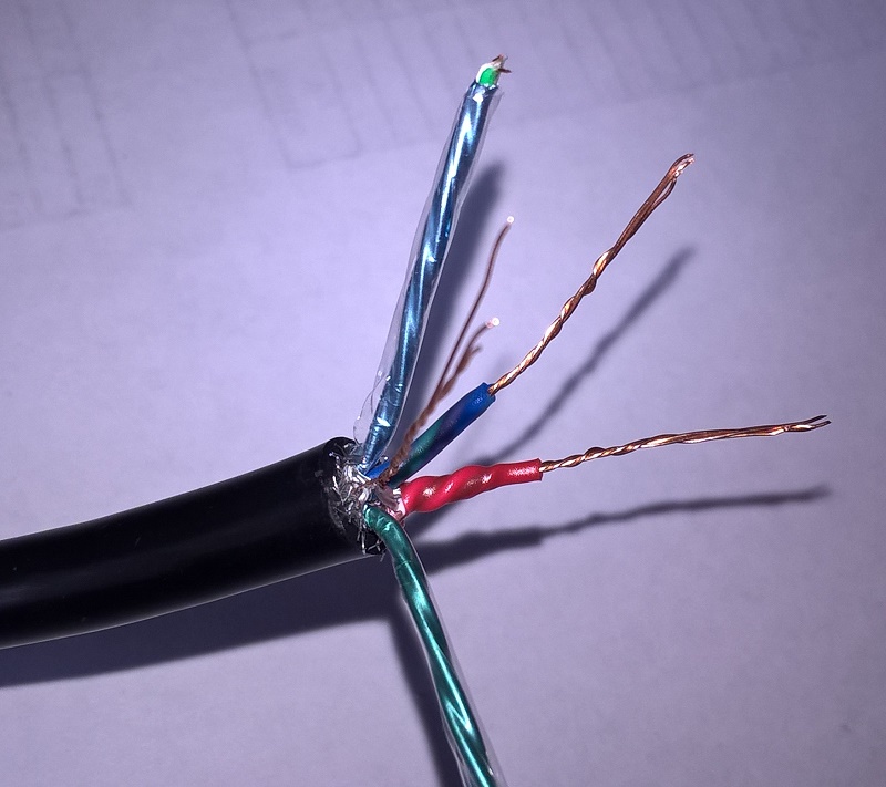

Это сформированы две основные линии: "плюс" и "минус". Причем за счет использования двух проводников скрученных вместе с кросс-жилой в скрутках линии +5В получили дополнительный "экран".
Теперь нужно сделать внешний "выход" управления датчиком Холла. Выбираем "фольгированную скрутку", записываем ее цвет, удаляем фольгу, один из трех проводов (в моем случае это в полупрозрачной изоляции, а он может быть и без изоляции) "отправляем" на кросс-жилу, из оставшихся двух выбираем один и выводим наружу припаяв к нему тонкий проводок длиною в 20-25 см.(это и будет управление Холлом). Теперь на кабель надеваем термоусадочную трубку диаметром 10 мм и длиною в 25 мм и усаживаем феном, причем проводок на Холл должен оказаться внутри термоусадки.

Оставшийся провод из "скрутки" предназначается для управления режимом OTG.
Оставшуюся "фольгированную скрутку" "потрошим" аналогично предыдущей, с "выбросом" отдельного провода на кросс-жилу. Оставшиеся два провода будут сигнальной линиями "D+" и "D-", а провод на кросс-жилу создаст для этой сигнальной "пары" свой дополнительный экран. Каждый из проводов зачищаем чуть больше чем для "плюса" и "минуса" - примерно 12-15 мм. и усаживаем в термоусадку. Так же зачищаем и провод для OTG. Все получившиеся выводы облуживаем (кроме скрутки кросс-жилы ) и обрезаем, оставив примерно 2 мм для пайки на разъем.
