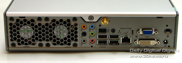

Посоветовавшись с друзьями, которым без особых проблем удалось поставить 2DIN магнитоллы, было принято решение об установке в машину монитора DA-6500 любезно предоставленный мне spburger
В качестве мозга было решено использовать малогоабаритный но мощный компьютер производства Acer - Acer Aspire L100 Athlon64X2-4000+/1GB/sata250/wi-fi/6usb/cardreader - с питанием от 19 вольт. Производительный комп решил брать с запасом на будущее, например писать маршрутные камеры, побиться в C&C3 пока ждешь кого нить. А если честно, когда я его увидел в ЭТО - он меня впечатлил размерами и параметрами - по большому счету это была импульсивная покупка
По началу для питания компа использовался бесперебойник, а затем исходя из положительного опыта уважаемого Z@GR был приобретен автоадаптер универсальный Vanson sdr-150w за 1905 руб с доставкой
Ну думаю GPS приемник в особом представлении не нуждается - это всеми любимый BU-353
