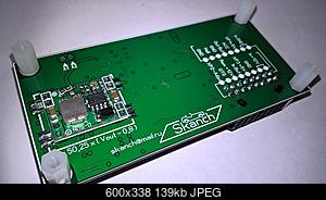

Очередное обновление распределителя...
В одной из новых версий добавил дополнительный DC-DC модуль на MP1584 для питания контроллера и с него же сделал выход +5В и током нагрузки до 1.5А для варианта « включение планшета по наличию подзарядки на USB » или подключения внешней нагрузки с напряжением питания +5В и током нагрузки до 1.5А. Чтобы сохранить целостность топологии платы и не нарушать послойный отвод тепла от основных микросхем модуль DC-DC использовал готовый (проверенный временем) с поверхностным монтажом. Добавил «силовой» выход с условным названием «Remout» - теперь +12В с током нагрузки до 1.5А. Этот канал так же можно использовать для подключения внешней нагрузки с напряжением питания, как на АКБ машины и током до 1.5А.
Появилась возможность применения нескольких вариантов использования распределителя в «спящем» режиме — это можно изменить программно.
Вариант 1: при пропадании «АСС» последовательно отключаются все каналы согласно заданному алгоритму кроме канала питания планшета ХР2. Питание на контроллер сохраняется, что позволяет отслеживать временной промежуток до полного отключения системы (если автомобиль не заводился, например 36 часов), отслеживание напряжения на АКБ также присутствует (напряжение севшего АКБ — по умолчанию стоит 11.5В) — отключение по этим двум событиям по алгоритму - «что наступит раньше». Собственное потребление распределителя в таком режиме 9мА.
Вариант 2: при пропадании «АСС» последовательно отключаются все каналы согласно заданному алгоритму и в последнюю очередь отключается питание на контроллер. Все внешние выходные напряжения отключены, кроме одного — ХР2 напряжение питания планшета. При этом отслеживание напряжения на АКБ присутствует (напряжение севшего АКБ — по умолчанию стоит 11.5В) и обесточивание системы наступит только по этому событию. Собственное потребление распределителя в таком режиме 4.5мА.
Вариант 3: питание на контроллер подается постоянно, но есть возможность коммутировать включение / выключение всех каналов — в том числе и канал питания планшета ХР2.
Выход для подключения «нажатие кнопки включения», который актуален для Odroid плат и одно-платных компьютеров также присутствует и реализуется так же программно. Во всех без исключения режимах ведется отслеживание напряжения на АКБ для предотвращения его возможного разряда ниже установленного порога (по умолчанию порог выставлен на 11.5В). Защита от "просадки" напряжения во время кручения стартером реализована на всех версиях распределителя.
В одной из версий плат ко всему перечисленному добавился подстроечный резистор на канале ХР2 питания планшета для точной настройки выходного напряжения (актуально для версии планшета Nexus 7 LTE и планшетов с напряжением питания отличных от 4.3В).
