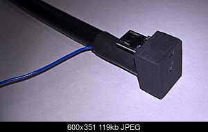

Попробую уменьшить, но у меня вроде и так не длинные провода от преобразователя идут (по-сути Y-кабель и идет от DC-DC, разве что он китайский, читай нитки), преобразователь популярный на 3А
Преобразователь рекомендую такой
Кабель самодельный из шнура HDMI , который позволяет увеличить сечение питающих проводов, сделать дополнительное экранирование "сигнальной" линии, провести внутри кабеля провода для управления Холлом и OTG. Максимальная длина такого кабеля, который мне приходилось делать была 2,2м - все работало без проблем. http://pccar.ru/showpost.php?p=390408&postcount=2530
