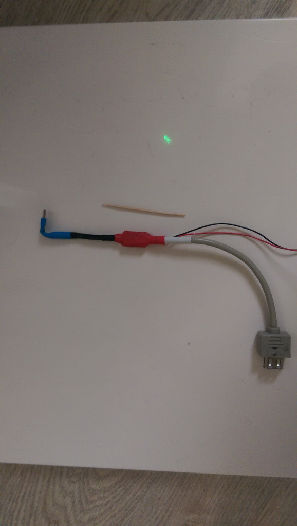

Чтобы заряжался нужно как можно короче провода питания к USB, хороший DC/DC и проводки как можно толще.
типа так:
