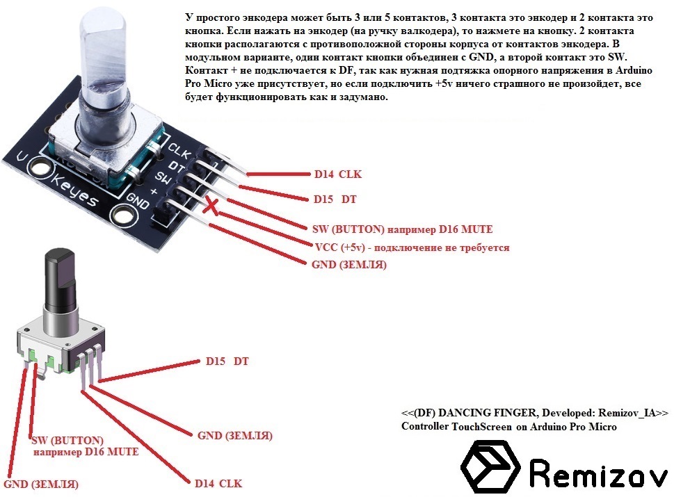

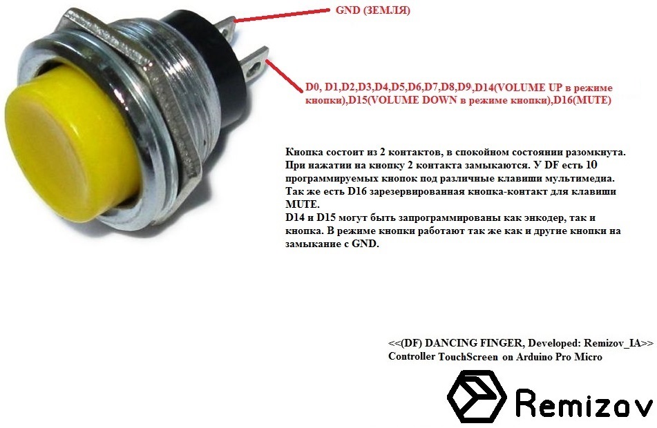

Управление звуком можно настроить либо через 2 кнопки или через энкодер - подходят любые энкодеры
2 кнопки или энкодер VOLUME (мультимедиа HID)
Кнопка MUTE (мультимедиа HID)
Мультимедийные кнопки - PLAYPAUSE, STOP, NEXT, PREVIOUS, FASTFORWARD, REWIND (мультимедиа HID)
Кнопки навигации и управления - LEFT, RIGHT, UP, DOWN, ENTER, ESC, DELETE, SPACE
Сочетание клавиш - CTRL+ALT+Q,CTRL+ALT+W,CTRL+ALT+E

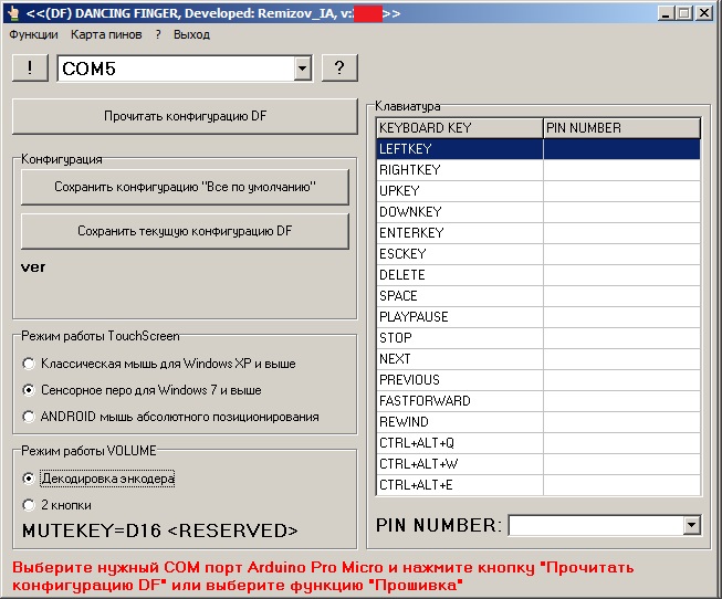

Конфигурация и прошивка осуществляется программой конфигурации.
Для начала работы необходимо подключить ваш новый Arduino Pro Micro к компьютеру, установить драйвер и в программе ConfiguratorDF выбрать функцию Прошивка, выбрать COM порт вышей платы, нажать прошить. После прошивки, переподключить устройство по питанию, переткнуть кабель USB. Возможно потребуется перезагрузить ваш ПК или подождать пока переопределится новое устройство и зарегистрируется на вашем ПК новый COM порт.

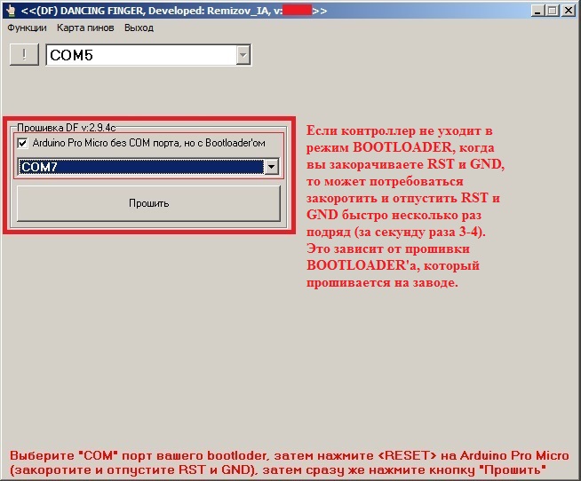

Если подключиться к 32U4 на скорости 1200, то MCU уходит в режим бутлодера - прошивки.
Как работает прошивка в ConfiguratorDF:
Подключаем 32U4 (устанавливаем драйвер при необходимости), запускаем ConfiguratorDF.exe, выбираем функцию прошивка, выбираем COM порт вашей Arduino Pro Micro, нажимаем кнопку "Прошить". Программа подключается на скорости 1200, вводит MCU в режим бутлодера, отслеживает новый порт бутлодера и запускает дудку с новым номером порта.
Добавлена функция прошивки "не новой" Arduino Pro Micro, когда ваша плата не имеет COM порта из за ранее записанной прошивки в нее. Когда ваша плата уже прошита DF, то работают оба способа прошивки. Эта функция новая и проверена только на 3 контроллерах, так что нюансы могут быть.
После, вы можете запустить ConfiguratorDF и произвести нужные вам настройки под ваш hardware дизайн магнитолы, компьютера.

4. С помощью ConfiguratorDF выбираем COM порт и нажимаем кнопку <?> (Опросить COM порт на наличие DF), в статусной строке-подсказке высветилось: Найден DF. Нажимаем кнопку <Прочитать конфигурацию DF>. Данные считываются. Отлично, прошивка прошита в Arduino Pro Micro, но почему то сенсор или HID не работает, проверяем не перевернули ли мы подключение вверх ногами проводов в Arduino, в этом случае работать не должно, даже реагировать не должно ни как. Нет, все правильно подключено.
5. Нажимаем кнопку <Сохранить конфигурацию "Все по умолчанию">.
6. Отключаем USB и снова подключаем к ПК. Переопределяется COM порт и добавляются новые HID устройства (как положено устройства по умолчанию, мы же сбросили настройки).
7. Все работает... Настраиваем под свои нужды.
ID:	49086   Нажмите на изображение для увеличения
ID:	49089   Нажмите на изображение для увеличения
ID:	49173   Нажмите на изображение для увеличения
