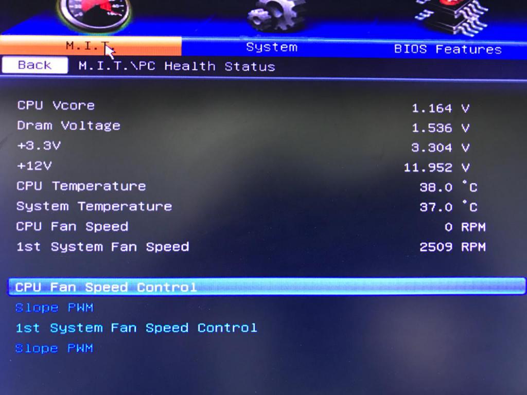

В машине включал один раз, вместо m4-atx, услышал очень сильные наводки и поменял обратно. Но на столе со старой мамкой гоняю этот блок для тестов. И вот что заметил, выводы кнопки включения имеют полярность и если ее перепутать то комп запустится и сразу вырубится, не знаю чем это объясняется.

но картинка биоса появляется сек через 20 примерно.
Тоже не могу понять с чем это связанно, хочу сократить время включения компа, для этого и тестирую разные бп.
