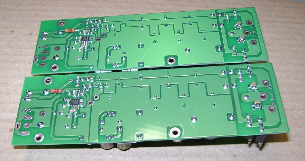

Берем две платы (в моем случае усилок предполагается стерео), ножницы по металлу и напильник... Либо любым другим привычным способом цинично отрезаем от плат часть ПН. Как конкретно резать, дальше будет понятно по фото.
В оставшиеся три отверстия использовавшихся ранее под вторичку трансформатора ПН, теперь пойдут провода от вторички сетевого трансформатора. Поскольку усилок высококачественный, не будем нарушать концепцию "моноблок" и будем делать "двойное моно". Т.е. на каждый канал - свой понижающий трансформатор, в крайнем случае - трансформатор с четырьмя обмотками по 18...20в - на каждый канал свои две обмотки.

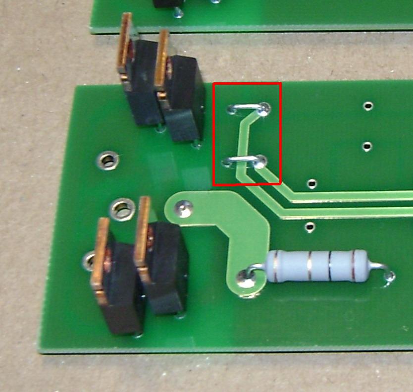

В автоверсии снаберы не использовались - здесь же желательно их поставить, благо место на плате есть. Номиналы элементов снаберов (на схеме и на фото обведены красным), так же как и резистор 1Ом в средней точке, рекомендованы Маньяком.
Конструктивно, на плате, резисторы 10Ом и конденсаторы 0.1мкф паяются бутербродом на одно посадочное место. У меня не было конденсаторов 2.2мкф, поэтому так же, бутербродом, запаяно по два кондера по 1мкф на другое посадочное место.
Конденсаторы и резисторы SMD1206. Конденсаторы на 50в.
В домашней версии, дроссели после выпрямителя нам не нужны, поэтому заменяем их перемычками. На фото выделены красным.

Входные разъемы ставить не стал - все будет только на пайке, минимально короткими проводами. Феньшуй, аднако
В общем, очередной долгострой намечается... Пока разработана общая концепция и компоновка. Собраны платы двух каналов. Далее: выходные фильтры с акустическими терминалами, блок дежурного питания, заказ и настройка РГ от Антеком, ну и самое вкусное - корпус
