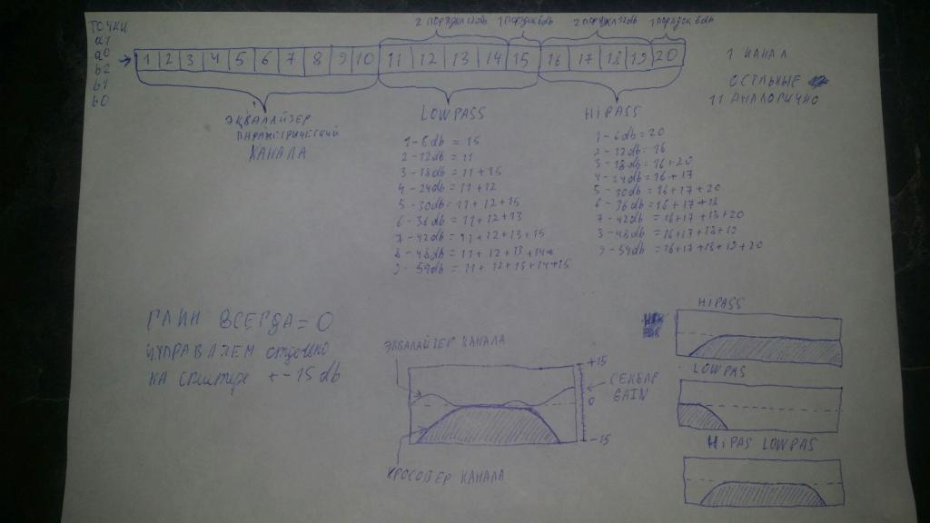

Печатные платы и трафарет уже в пути где-то в Москве, как дойдут уже начну собирать первую партию, все детали на руках.
В общем выходной фильтр пришлось дополнить, забыл что на канал может понадобиться одновременно HIPASS и LOWPASS для среза сверху и снизу, допустим для средне частотных динамиков.
Приложил ещё структуру точек (рисовал сам) в DSP которыми будет управлять приложение на Android.
