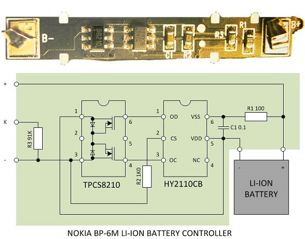

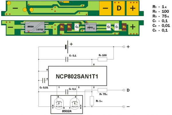

Сообщение от kazanova Посмотреть сообщение
Запаял перемычку - помогло. Теперь не разряжается skanch, спасибо!
Я так понимаю, перемычка коротит токовый шунт и контроллер не видит ток, который жрет планшет. Потому не "разряжается".
Если смотреть схему любого контроллера батареи, то "перемычкой" мы по сути "закорачиваем"два полевых транзистора, которые используются для того, чтобы раздельно контролировать разряд и заряд ячейки аккумулятора. Поэтому с перемычкой планшет "уверен", что батарея полностью заряжена. А по сему - можно полностью убирать контроллер - "голая" микросхема уже ничего не "решает"...
ID:	48555   Нажмите на изображение для увеличения
ID:	48556   Нажмите на изображение для увеличения
