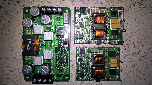

Сообщение от Kolbasskin71 Посмотреть сообщение
Кстати - по поводу "гальванической развязки": сейчас делаю один проект, так там нужна эта самая "развязка" на модулях NSD15-12S5 и чтобы еще и "просадку" держал. Сделал связку Buck-Boost конвертер и модули NSD15-результат положительный. Все работает нормально. Это я к тому, что если очень сильно нужна "гальваника", то решение есть...
