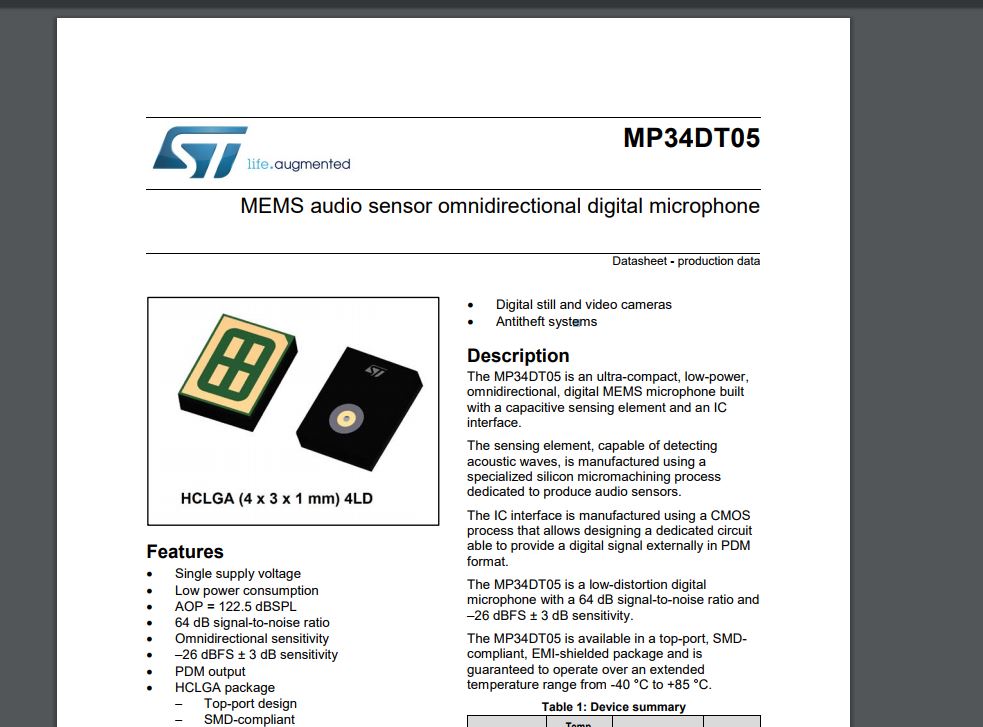

Всем привет, пока едет станок изучил возможности DSP ADAU1452 по подключению микрофона, так как к нему можно подсоединить 2 стереофонических PDM микрофона, и обрабатывать их со всеми возможностями DSP и отправить куда угодно, на колонки, блютус модуль или даже в планшет, используя STM32 если на нём реализовать прошивку USB микрофона ВОТ ССЫЛКА С реализацией микрофона.
В общем для подключения таких микрофонов оставил на плате разъём куда можно будет воткнуть PDM микрофоны. А всё остальное уже есть на плате.
