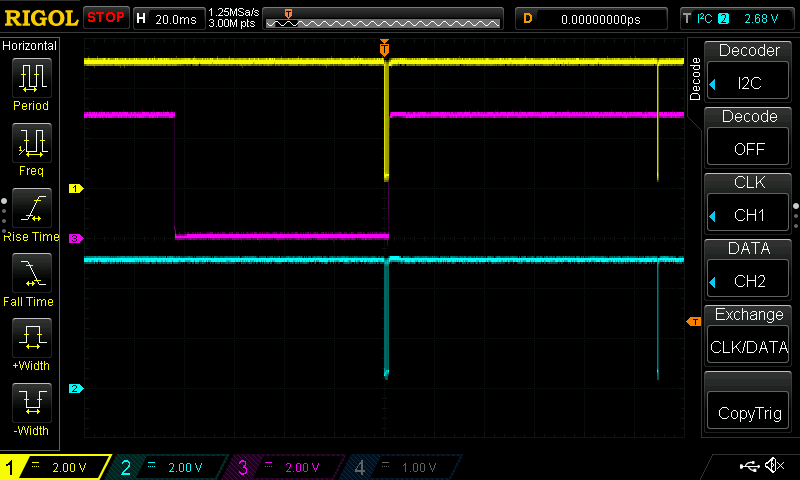

(vS), Вы абсолютно правы! но попорядку...
1. подключил AUX, подружил Nexus c кнопками и магнитолой, но беда в том что у всех SCA-R3-1 чтобы включился AUX, нужно достать кассету и вставить, т.е. оставить кассету на месте и потом переключиться на ее не получается (выдает ошибку и переключается на радио). Таким образом процесс включения планшета (он у меня не встроенный, а снимается) превращается в "запуск шаттла". подключить питание планшета - подключить провод AUX - достать кассету - вставить кассету.. убрав кассетоприемник на его место станет ардуино и МСР4231 (все подключение в магнитоле - кнопки и питание ), не будет мерзко шуршать кассетоприемник с кассетой, короче одни плюсы.
2. я сам не подумал про это. Но Вы правы, надо.
3. опять Вы правы. CRQ - 3-й (розовый канал) это подтверждает. но как это реализовать ума не приложу...
