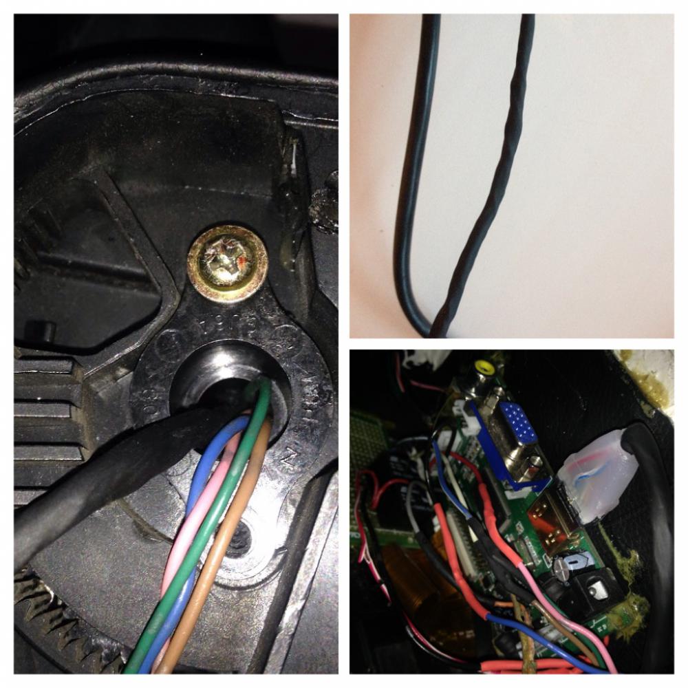

прикол в том, что при подключении, через новый тонкий кабель, автомонитор видит бук, настольный комп, а телефон не видит.
Который стоял...даже не помню откуда он, в м-видео покупал.
А который на фото (темный, толстый) он от ТВ приставки, с ним все ровно.
Процитирую.
Разобрался с Hdmi.
Часа два вертел паяльную станцию
Суть в следующем, китайцы уменьшили толщину HDMI за счёт экранирование пар. При этом, кабель будет работать и безусловно работает, передаёт изображение с персонального компа, "видит" бук, стабильно работает на ТВ приставке.
Но ска айфон не видит, хоть об столб мотанись...не видит и всё.
Я разобрал другой, толстый провод, качественный, снял часть изоляции, общий экран (экран пар не трогал), все эти процедуры проделал что бы уменьшить толщину и это удалось.
Далее, отрезал разобранную часть кабеля (иначе не пролазил штекер в монтажное отверстие монитора), установил в корпусе монитора, подключил к контроллеру.
После спайки двух концов Hdmi, проверил на работоспособность...а там болт в буквальном смысле, нет изображения с телефона...а с компа есть
После того, как восстановил в местах пайки экраны пар, все заработало.
Теперь у меня чёткий HDMI кабель, который не мешает работе подвижному механизму монитора.
Зы: внутренняя часть экрана пар, является проводником, наружная изолирована, будете собирать, не перепутайте сторонами.
