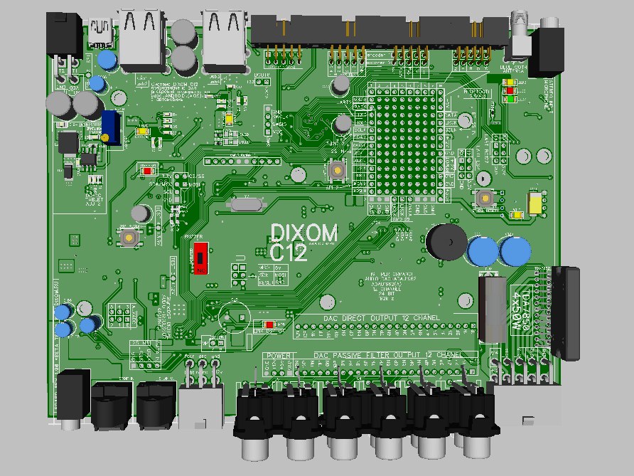

Всем привет! В финальной версии решил вывести на RCA разъёмы все 12 каналов, в тестовой версии не правильно нарисовал корпус RCA разъёмов и за этого их пришлось резать и разделять (видно на реальном фото что разъёмы RCA разрезаны. Оказалось что в реале спокойно помещаются все 12 каналов. Из этих 12 каналов 4 канала сидят параллельно с усилителем TDA7850 (отметил синим). Также в финальной версии аудиовыход будет на пассивном фильтре, но с гребёнкой для установки активного фильтра (это даёт большие возможности для улучшения звука в зависимости от бюджета, хорошие операционные усилители стоят довольно дорого до 1000руб за 1 шт, также существуют куча вариантов подключения операционных усилителей).
Ещё я решил заменить конденсаторы электролиты на танталовые, стоят чуть дороже но для моей платы они подходят на много лучше так как очень хорошо гасят всякие импульсные помехи, и надёжность таких конденсаторов в разы больше.
