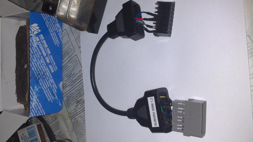

Может пригодиться кому.Как ни странно не нашёл у китайцев переходник для субару на 14 пин,по странному стечению обстоятельств он абсолютно совпадает с ниссановским разьёмом на 14 пин,но по распайке совпадений нет,тем не менее он успешно разбираеться и распаеваеться по нормальному,собираеться после с помощью клеевого пистолета из хозмаркета опять же китайского,схемы есть в интернете,фото ниже.
