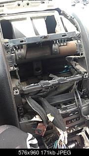

Для меня это вообще не выход. В мою машину магнитола 2-din просто не помещается физически. Мешает труба под торпедой.

Есть правда варианты конкретно под мою модель машины от братьев из поднебесной, но китайцы традиционно много обещают и не всегда все заявленное работает. По крайней мере подрулевые кнопки не заработали ни у кого. Страницы с этого форума мною изучены вдоль и поперек.
svoboda120, учитывая Ваши знания, советую обратить внимание на это:
http://pccar.ru/showthread.php?t=204...hlight=Yam1966
Эту тему видел еще когда шло обсуждение 3-й версии. Из заявленных авто даже Peugeot был. Но потом Пыжика удалили и я об эту тему оставил.. Придется опять почитать. Но из подобного (подрулевые кнопки Renault) мне врядли подойдет, потому что там кнопки резистивные.
