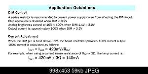

Ну даже если влезать в тонкости...
От входа DIM до CS 47кОм, с него на массу - 4,7кОм (1 Ом не считаем). Какой коэффициент деления получился?
(47к+4,7к)/4,7к=11. Значит до 6,6В на диммер можно подавать.
Но во всех контроллерах обычно в лучшем случае максимум 3,3В, а в худшем - вообще открытый коллектор.
А вообще то, меня эта схема повергает в ступор. В даташите в типовых схемах даже похожего ничего нет - все по-человечески:

Feedback используется для того, для чего он и предназначен.
Да и в параметрах написано как раз все внятно, ЕСЛИ БЫ схема была построена по-человечески, а не как в натуре:
Даже формула расчета токозадающего резистора согласно рисунка в шапке не работает - я вынужден был произвести расчет (пост #9) эмпирическим путем.
Меня не покидает ощущение, что в шите попутаны местами номера ног CS и FB. Я перепроверил 10 раз по плате (и не только на такой - на всех, которые у меня есть на DF6113) - все как у меня нарисовано. Чудеса какие то...
