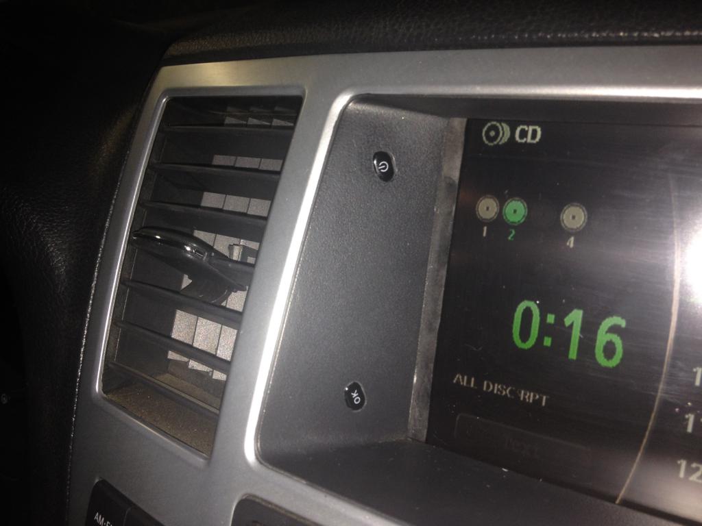

Чтобы завести камеру заднего вида надо понять по какому проводу (и какой) идет сигнал. Перерезав RGBs и поставив вместо родной матрицы новую чуда не произошло... камера не выводится (хотя блок камеры подключается к процессору, а не мониторному блоку).
От Юрия я взял простой контроллер, может ли он еще и кнопками нар. контроллера управлять я не знаю.
Теперь если экран включен на VGA идет показ штатной картинки (вся информация сохранилась), что хорошо. Чтобы смотреть видео и слушать музыку с Миникса (U1) надо переключаться в HDMI (я сделал вывод кнопок с нар. контроллера на панель (см. фотку). Ошибся, правда и одна кнопка вверх ногами, но ее не видно и это не парит.
Миникс отлично ложится на штатное ГУ сверху. Ему ничего не мешает и все хорошо размещается.
У меня сейчас только три проблемы:
1. Вывод изображения с камеры заднего вида.
2. Вывод кнопки запуска Миникса на штатную кнопку (мы выбрали Tape, поскольку кассет у нас нет много-много лет и устройство не нужно).
3. Найти подходящую тач-панель (ту, что нашел не подошла по длине).
ЗЫ
На прошлой неделе проехали 300 км. Собранная в таком виде показала хорошие результаты. Музыка есть, видео есть. Семья довольно. Большего и не надо.
