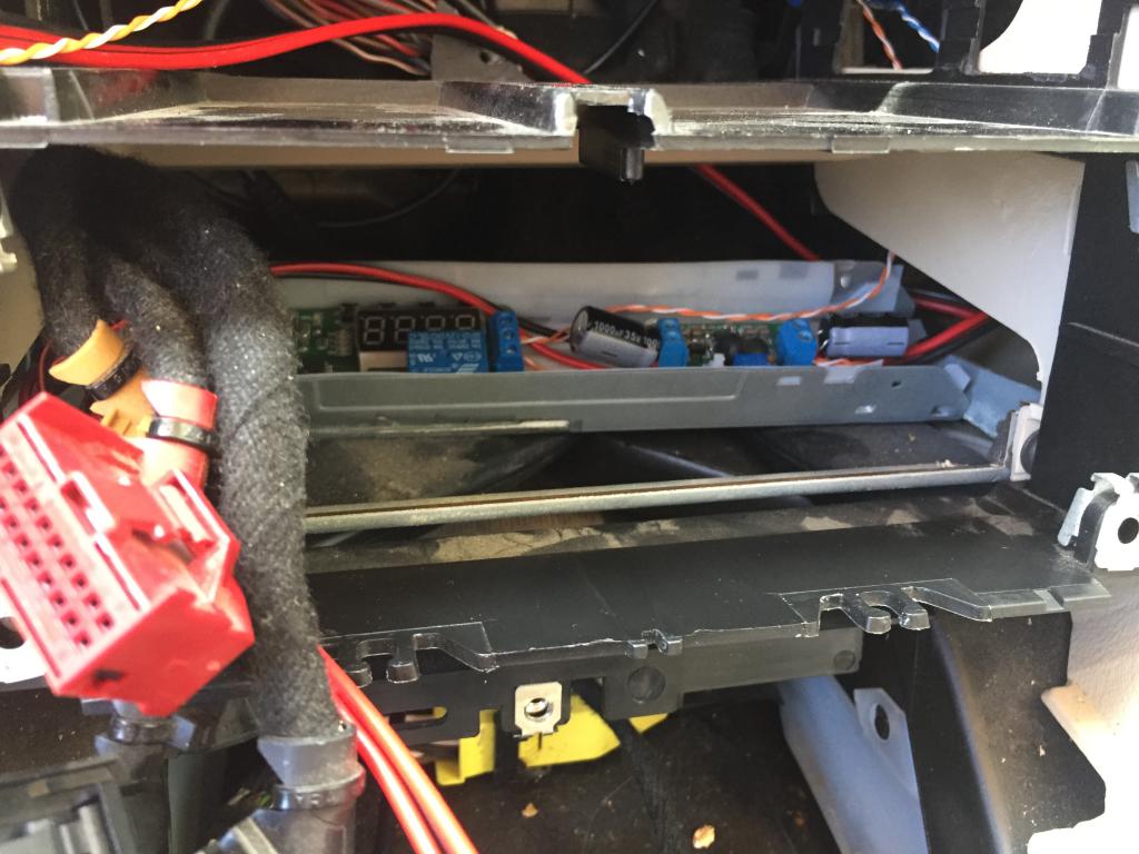

Хотел поделиться своим проектом. После долгого изучения нюансов и вашей помощи, установил наконец-то планшет в машину. Сразу хочу отметить что теоретически все намного проще, но как только все перешло на практику, оказалось что кроме железных нервов нужно ещё и тонна терпения. Хоть и в данном сайте все описанное, но каждая сборка индивидуальна. Моя сборка состоит из : lg g pad 8 с lineageos прошивкой, питание без батареи но через контролёр, ( контролёр оставил т.к. Нужно было подходящее сопротивление на сигнальном проводе, чтоб он видел питание). Усилитель брал пионер gm-d1004 ( есть автоматическое определение сигнала), easycap, Камера заднего вида, приёмник Dvb-t для радио( с антенной машины не работает), hub (с отдельным питанием)
Автоматизацию планшета делал при помощи макродройд. ( таскер оказался не для моего ума)
Просяда напряжения 0в: сначало установил с конденсатором, при проверке на просядку изменений не увидел, потом снял конденсаторы увидеть разницу, разницы ни какой.
