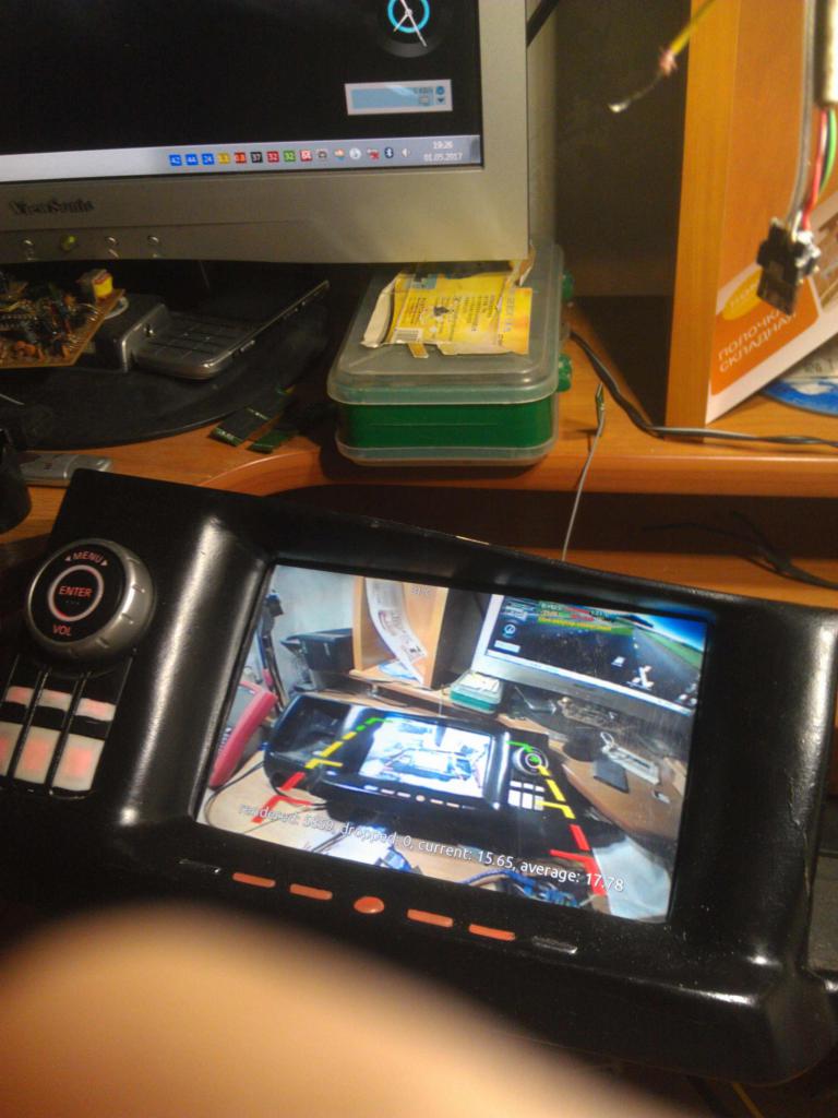

В общем победил я изикап на 1160, программа куплена, версия 1,15.
проблему я описывал пару страниц назад
Методом "тыка", добавлял разные библиотеки и удалось его запустить, делал по инструкции Rage2 добавил библиотеки easycap.ko и uvcvideo.ko, (архивы прилагаю) также закинул папку System из ядра для нексуса install_qv4l2_easycap_nexus7.zip, также выставил права 0755, на все файлы. Перезагрузка и будет вам счастье!
Кстати файла /video в папке /dev/usb/ у меня так и не появилось) при подключении изикапа, зато появляется файл sound2
easycap.rar system.rar
