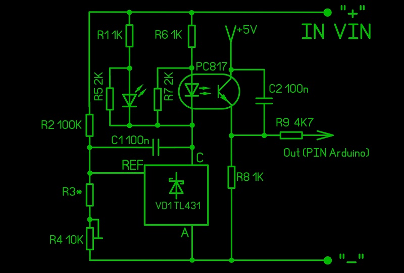

Питание планшета организовано через распределитель.
Это доработанная версия - добавил керамику в обвязку смарт-ключей и стабиллизатора +5В, изменил немного схему модуля отслеживания напряжения на АКБ (по этой схеме работает гораздо стабильнее ).
Включение/выключение планшета по нажатию кнопки (после "жесткого" отключения или если выключился по причине разряда АКБ - программно реализовано длительное нажатие кнопки для включения планшета). Пока тестирую...
