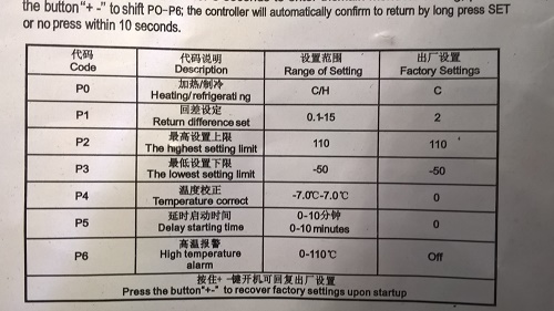

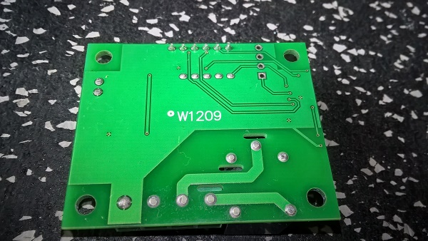

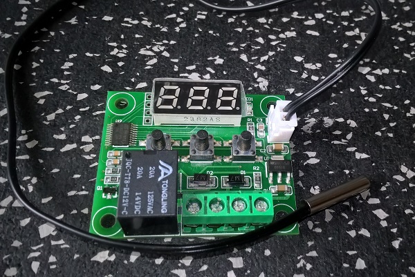

Простое решение для включения системы в машине по достижению определенной температуры. Пользуюсь такими готовыми модулями. Настройки очень простые - есть все необходимое (подстройка реальной температуры,установка гистерезиса температуры, отложенный старт до 10 минут по достижению заданной температуры...). Провод датчика по желанию можно удлиннить ( попадаются с разной длинной- от 30см до 1м).
Размер платы небольшой. Поскольку реле зимой работают не совсем адекватно и коммутирую в основном линию "АСС" релюшку заменил твердотельным реле AQY212SX
Потребление при выключенном канале 18 мА.
