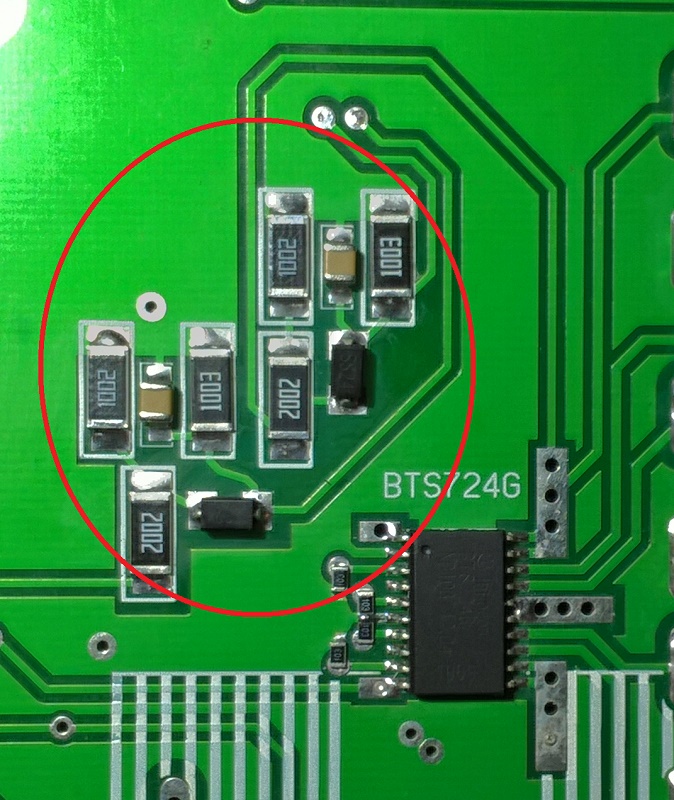

В продолжение темы...
Сделал "переходную" плату для тестов на свой распределитель питания. "Сдул" делители напряжения с платы и впаял "переходник" со стабилизаторами. Использовал два стаба -один для отслеживания напряжения старта системы (не менее 12.2В), второй отслеживание "просадки" на АКБ (11.9В). Установка напряжений подстроечными резисторами в пределах напряжения от 10.4 В до 14.6 В. Точность отслеживания напряжения видно на видео.
