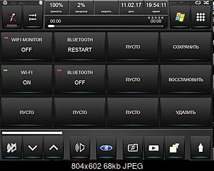

Выкладываю, на суд и тест экран Utilities вместо кнопки Skype .

Обращаюсь в первую очередь к duzzy,
Lexx09 и seriousstas
. Кстати, спасибо всем выше упомянутым, за помощь, идеи,наводки и то что терпят меня со своими вопросами И еще всем ,кто хочет сделать следующие манипуляции, настоятельно рекомендую сделать архив папки Chameleon в ручную или воспользовавшись хорошими примочками от duzzy. Видео работы.

Продолжим, и так архив, его копируем в одноименную папку. Далее , в UserExecTBL
добавляем следующие строки. Увидел что при копирование текста есть пробелы, их не должно быть. обратите внимание.

Далее, в файле ExecTBL ищем строку / skype и меняем блоком, чтоб не париться....

Далее, ищем файл ru в папке language, и добавляем в конец текста следующие строки.

Далее. Ищем файл main_screens и в нем строку screen_skype_img и меняем на screen_skype_img=Utilities.png, в нем же screen_skype_is=0 меняем на screen_skype_is=1
