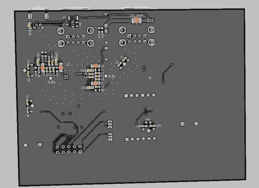

Rage2 изначально хотел его, выбор пал на micro usb чтоб управлять otg режимом, у него есть нога ID. Micro usb выбрал с торчащими ножками поэтому запаять его туда вообще не проблема, в корпусе с smd ножками это тот еще гемор))
Развел переходник CP2102 для ESP32 и добавил выводы от USB звуковухи PCM2706 на переходник (там будет USB, I2S и питание), чтоб можно было заменить звуковую карту на другую, например SA9023.
