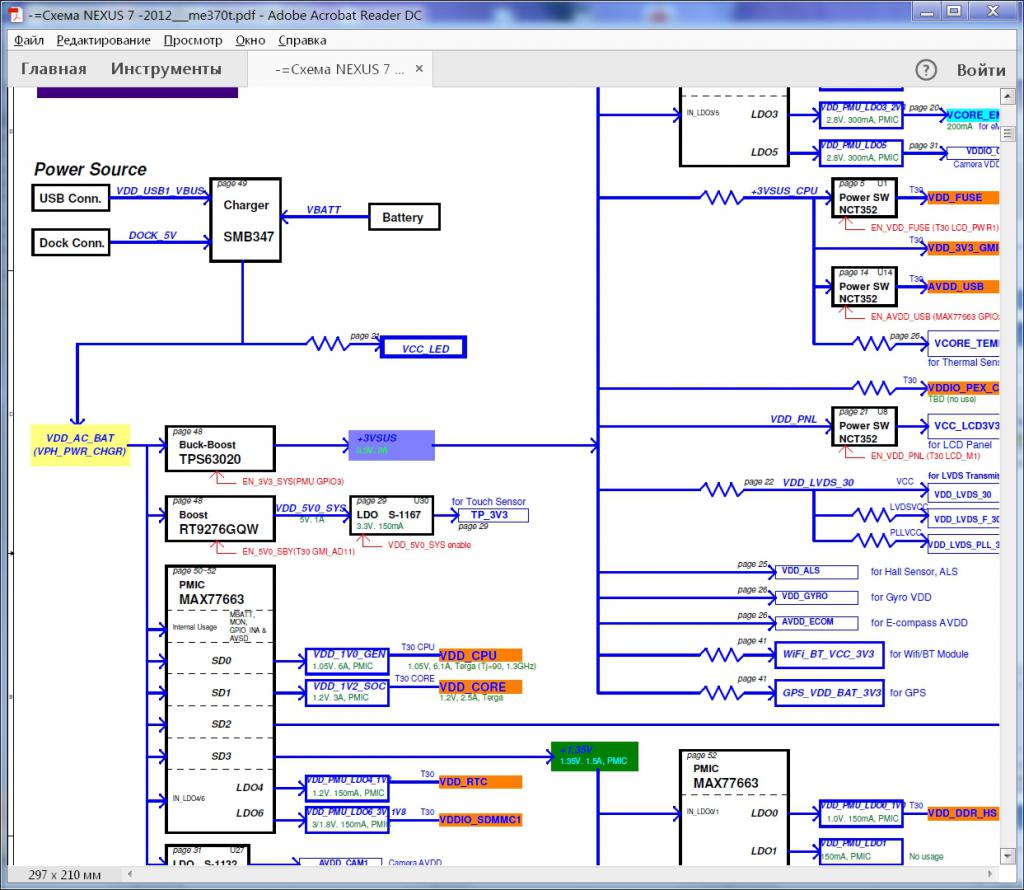

Скажу более: до 6.2v
не всё.
Вот смотрю даташит, 2 страница - питание.
Что я вижу - питание с батареи через SMB347 раздаётся куче всего.
ОК, по порядку, забиваю Buck-Boost TPS63020.
И что я вижу?

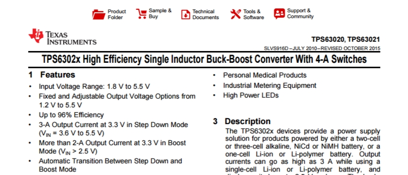

5,5В макс. Что я смотрю не так? Разжуй пожалуйста.
