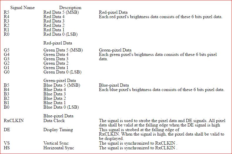

По сути, проблема в том, что в последних регистрах цветов задаётся что-то наподобие яркости пикселей?
На 6-bit LD1 разъём не такой, верно?
Линия данных синего цвета в третьей паре и синхронизация развертки.
На 6 битной разьем другой, уже не раз обсуждали.
