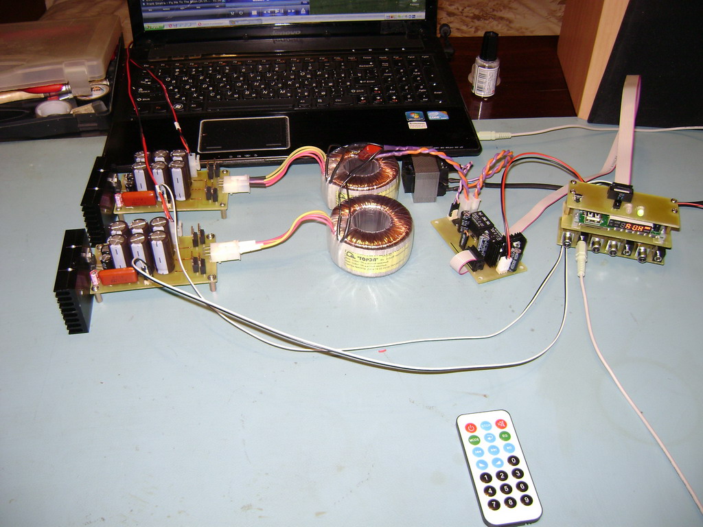

Оконечные усилители изначально думалось сделать на TDA2050, благо имелись в наличии два подходящих транса 2х15В/1.5А. Но в последний момент вычитал на просторах, что LM1875, являясь полным аналогом, звучит лучше.
Получилась вот такая схемка - почти даташит.
Многие конструктивные решения, само собой получилось, содраны с Маньяка. Однако резистор R8 заменен перемычкой. Эта фишка (физики процесса, честно говоря, сам не очень понимаю) работает только с LM3886 и только на Маньяковской разводке.
Для этого усилителя нужна защита АС от постоянки и задержка подключения АС, т.к. при включении и выключении издаются весьма мерзопакостные звуки. Думаю сделать Бриговскую. Так что платы на фотках будут переделываться.
Но главное ясно уже сейчас - он Поёт! И надо сказать - неплохо поёт! Вполне пристойно поёт! Даже в таком вот непотребном виде!
Постоянка на выходах 0. Трансики сфазировал: по переменке между одноименными точками разных каналов 0.
Продолжение следует...
