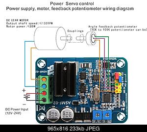

Все таки серва, отвечающая за подъем монитора подвела... Не выдержал опорный подшипник (на переднем плане маленький)
Его заклинило и как следствие - сгорел драйвер сервопривода. Подшипник слабоват для заявленных нагрузок. Буду переделывать на мотор-редуктор с червячной передачей. Управление мотором через такой контроллер .
