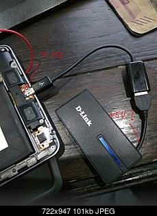

Здравствуйте, можно уточнить:
1. На фото где нарисовано-Y-OTG припаивать на 4 контакт прям на планшете?
2. Куда припаивать +5 питание хаба, где знак "?" или можно в гнездо питания на втором фото (если так то откуда лучше взять землю GND Plans или GND IN )?
У вас в описании пинов пишет "В хабе отрезать дорожку, которая идет к юсб(вход) и припаять этот провод" - его можно припаять на усб планшета 1 контакт или я ошибаюсь?
Спасибо.
