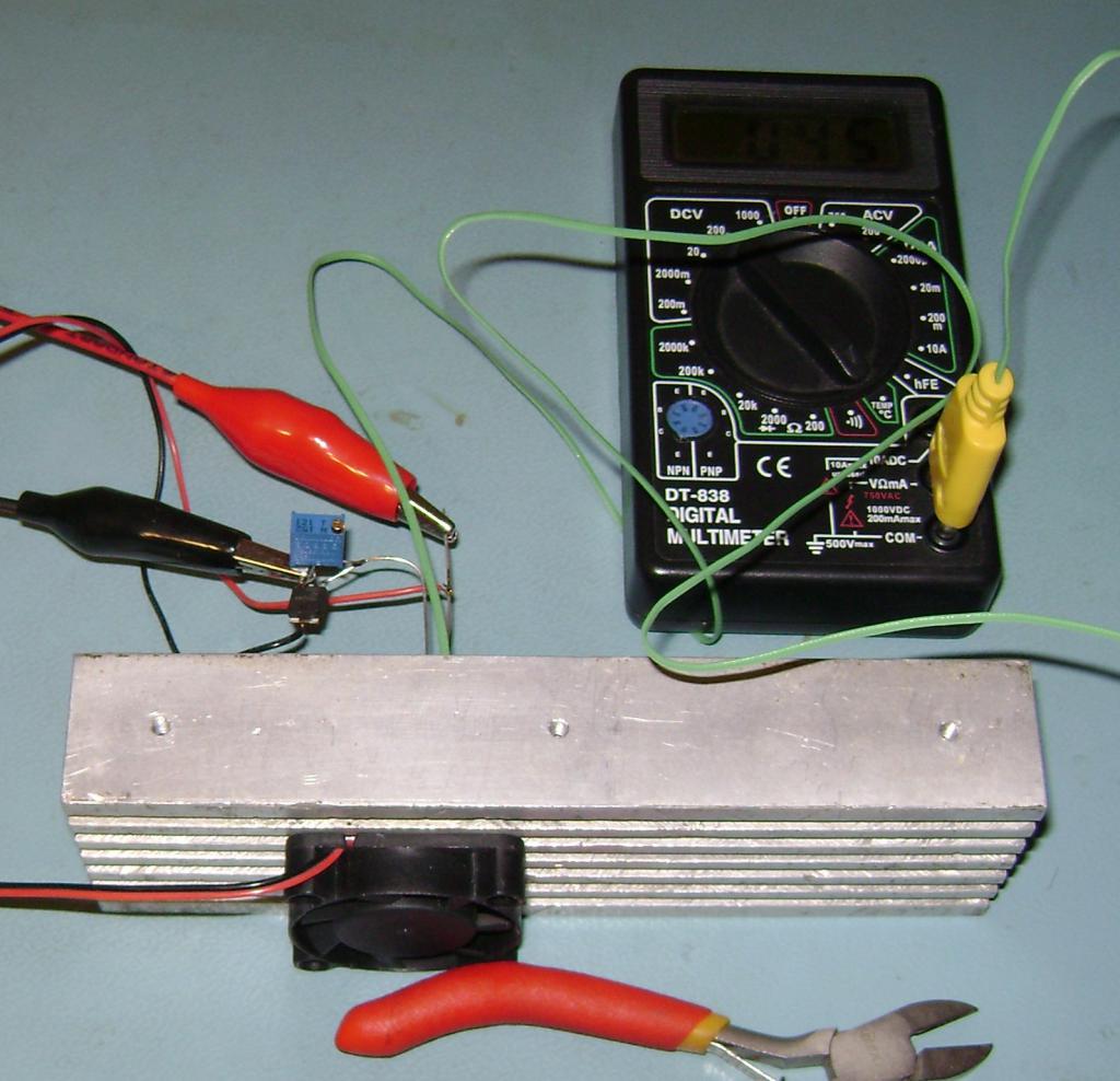

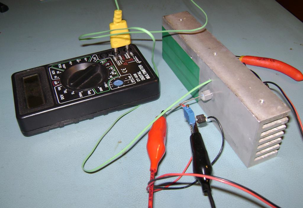

Контроль оборотов вентиляторов.

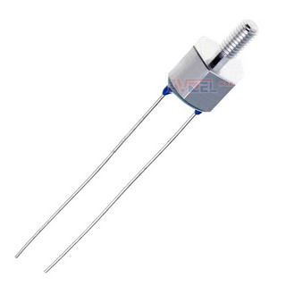

Терморезистор любой, сопротивление подстроечника должно быть в три раза меньше сопротивления терморезистора, транзистор любой N-канальный.
В моем случае: терморезистор EPCOS B57045K0472K000 4.7 kOm, подстроечник 1.5 кОм, транзистор IRFR024N.
Подстроечником устанавливается порог включения вентилятора. Настраивается достаточно гибко.
Я настроил так: запускается вентилятор при температуре радиатора 50, вращается несильно. С ростом температуры скорость вращения увеличивается. Максимальная скорость достигается где-то на 70 градусах. По мере остывания обороты падают, при 40 вентилятор останавливается.
Грею феном, температуру меряю кетайским мультиметром с термопарой (зеленый проводочек).
По моему очень даже жизнеспособное решение.
