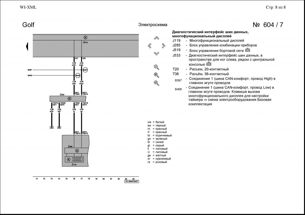

Похоже обманул, телестарт с отопителем соединен по w-bus. смотрю golf 09г.в.
а уже сам котел подключен по can к шине машины.
