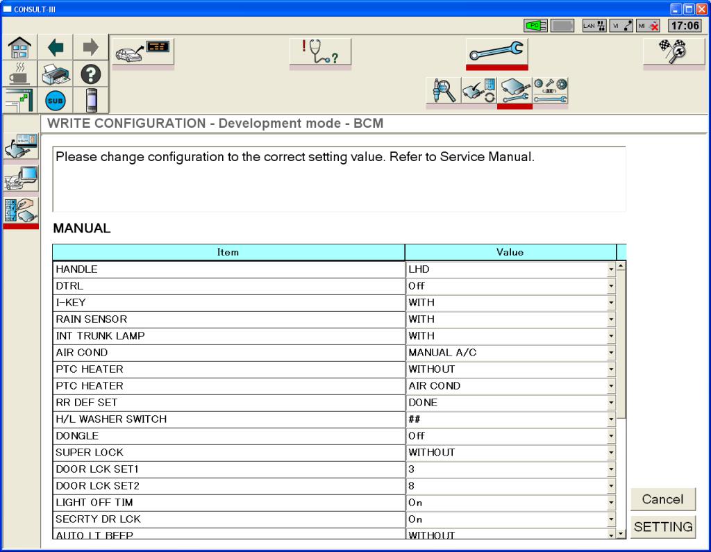

Можно и IKEY для полноты картины опросить. Логгер №1 во вложении.
Кроме этого, опросил BCM, но последний модельный год - 2009. Получил следующие настройки, где по параметру H/L WASHER SWITCH присутствует ошибка (##). Возможно блок 2011 года уже модифицировали, либо в нем ошибка EEPROM по этому параметру.
PSS Добавил картинки настроек в режиме Developer. Также по базе консалта посмотрел - блок 284B2-EM04B как бы поддерживается. Так что ошибка EEPROM более вероятна, хотя не факт.
