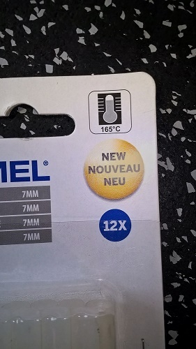

Осталось только подпаять провода к контактам и приклеить кнопку к панели... Если пользоваться термоклеем, то только высоко температурным. У DREMEL есть вот такой термоклей с температурой плавления 165 градусов.
Если правильно подготовить поверхность (хорошо зашкурить, сделать ее шероховатой, обезжирить спиртом или ацетоном), то надежную фиксацию элемента гарантированно можно получить. Главное, чтобы термо-пистолет был достаточной мощности и с нужной температурой нагрева.(Добавлю- если кнопку приклеивать к металлу, то желательно перед этим металл подогреть феном или чем-то подобным, чтобы приблизить температуру поверхности к температуре расплавленного клея).
