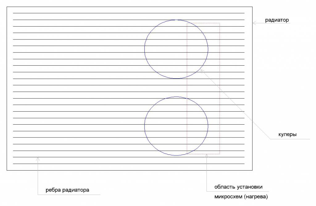

А если вот так...
Радиатор: внешние размеры 300х221х25мм; толщина подошвы 8мм; ширина ребер/пропилов 3мм.
Источник нагрева - область установки микросхем.
Ребра шинкуем все-же вдоль, и ставим два низкопрофильных кулера ближе к области нагрева - они отгоняют оттуда теплый воздух - остальное само остынет...
Ибо какой смысл активно охлаждать, дорогими и дефицитными кулерами, здоровый кусок дюралия, который греется только с одной стороны...
Плюс схемка, регулирующая обороты кулеров (от полной остановки до максимальных), в зависимости от температуры радиатора.
