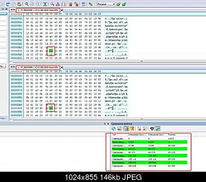

А я говорю: этого быть не может. И не рассказывай сказки. У всех получается, у тебя одного - нет. Все претензии к тому, кто прошивал.
Вот доказательство того, что прошивки разные:
И если взять матрицу N070ICG-LD1 и эти две прошивки, то одна ОБЯЗАТЕЛЬНО заработает, а другая - нет.
