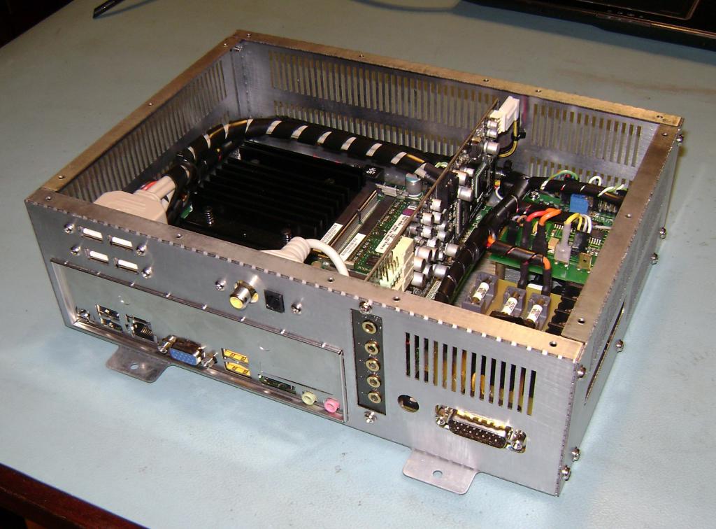

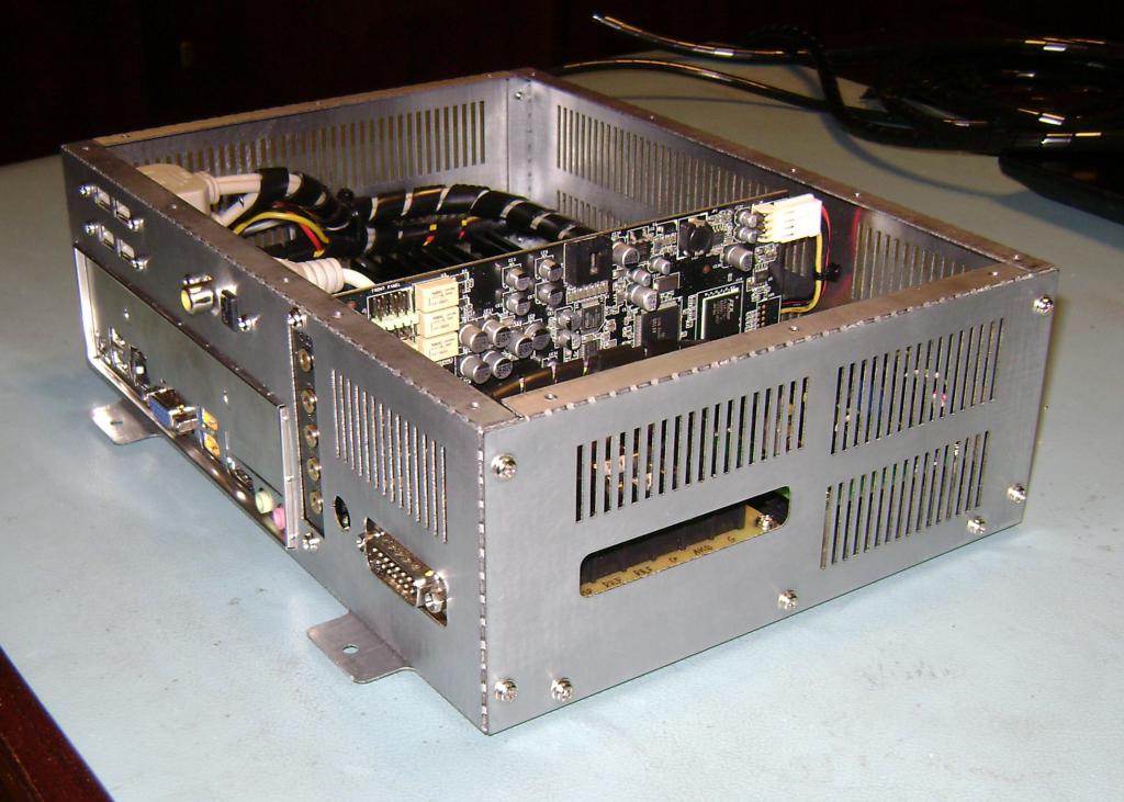

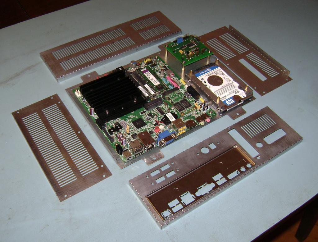

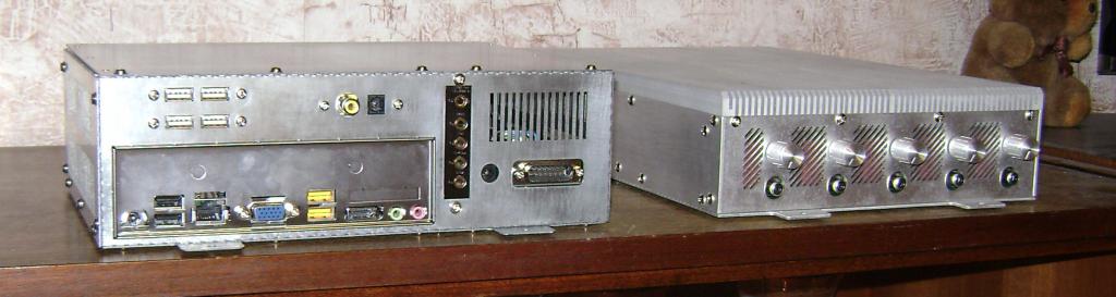

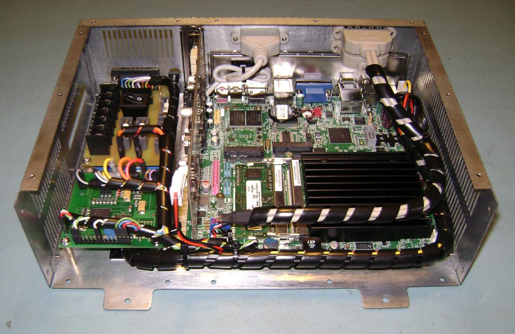

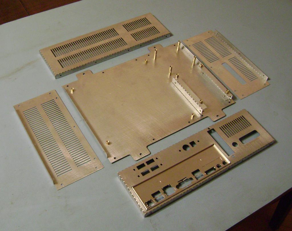

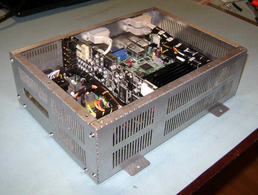

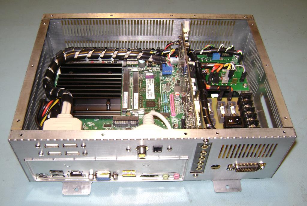

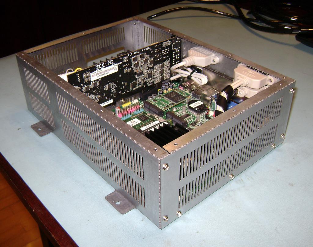

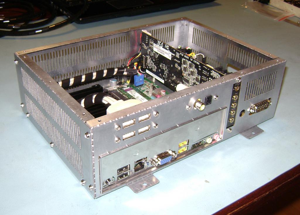

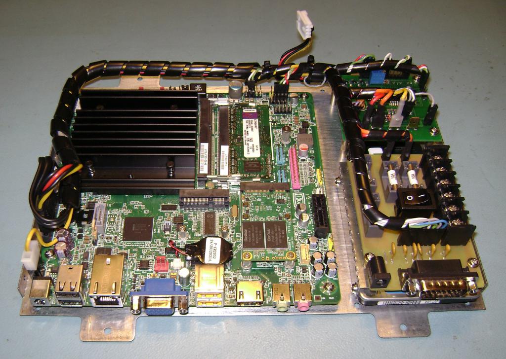

Срукожопил под новый усилитель новый системник - какой по счету уже не помню
Затеялось все ради установки звуковой карты Asus Xonar-DX
Высота получилась 85мм вместе с болтами. Не понятно, как можно сделать 78! Нижняя панель 0.8, стойки под мамкой 6 - от плоскости стола до верхней границы звуковухи - 79мм.
Что бы в качестве межблоков (Jack3.5 > 2 RCA ; длина 0.6-1м) применить?
