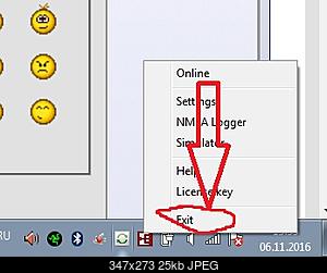

Радость моя была совсем не долгой , да gpsgate закрывается любыми из нижеперечисленых способов :
(если знаете еше способы закрыть приложение поделитесь пожалуйста)
Код:
ShellExecute("C:\Program Files (x86)\Franson\GpsGate 2.0\GpsGateXP.exe", "-exit")
WinClose("Franson GpsGate")
ProcessClose("GpsGateXP.exe")

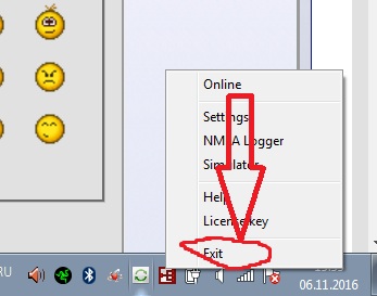

НО gpsbridge сам не коннектится заного после запуска GpsGate , а вот если его тупо закрыть из трея :
то gpsbridge выдает ошибку ,дескать там данных нет , и как только запускается заного GpsGate тут же хватает его и работает .
Я думаю эта информация будет всем полезна , ибо можно будет не грузить заного икар , мему , gpsbridge ,навигатор и прочее , что и так само не плохо спит , можно перед сном правильно остановить только GpsGate , и его жапустить после сна , а остальное тупо не трогать , по моему круто , судя по прочитанному выше вы очено много закрываете и открываете , терея время ни использовании режима сон .
Ну и я такой воодушевленый пошел разбираться как в Autouit работать с треем мать моя ... TrayItemSetOnEvent , TrayItemSetState (понял что не то ) , WinSetState .... блин , понял не тяну я , пол дня сегодня убил , ну не прет оно никак , нужно всего то Exit нажать на иконке в трее как на скрине выше . Если кто поможет - расцелую
А так буду пока думать как рабочий скрипт сделать на ahk , (там то я умею треем управлять )
