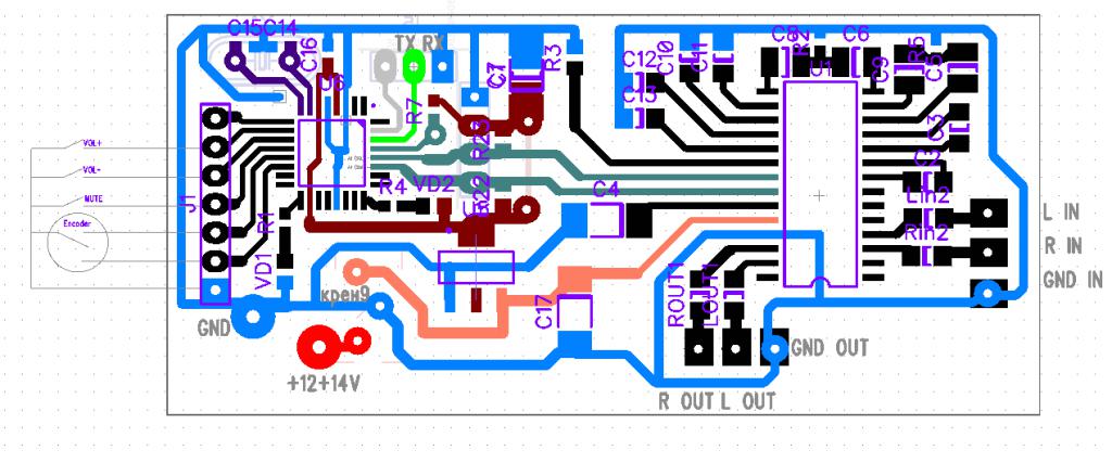

схема в диптрейсе - исходники12 2407+7808C+Atmega+ tda7442.zip
С удовольствием выслушаю критику и предложения
