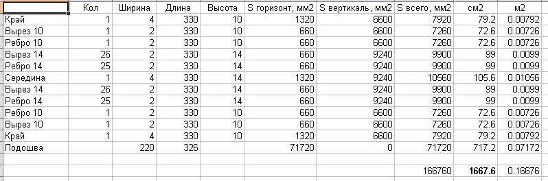

Да как же не нужны ребра! В радиаторе главное площадь! А плита, пусть даже толщиной 10-12 мм, это - 300 х 200 = 60000мм2 = 600см2 - это только на одну ЛМ-ку.
Кстати, правильно ли я считаю:
Если правильно, то даже и это не много...
