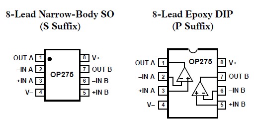

И так что я нарыл по теме качественного звука.
ЦАП всё таки выбрал в корпусе поскромнее ADAU1933 LQFP64, 8 каналов 24 бита 192кгц. Выход у цап дифференциальный по этому буду использовать операционные усилители в качестве сумматора. + операционные усилители поставлю на DIP подложки чтоб их легко можно было заменить на другие так как каждый разный ОУ звучит по разному (будет легко заменить на другие) пока что заказал OP275 (они считается аудиофильские Hi-Fi класса, да и даташит его советует, в общем посмотрим)
схема подключения операционного усилителя к дифференциальным выходам цап из даташита в режиме сумматора. (Нужно 4 операционника, так как они идут сдвоенными, в общем 8 каналов)
