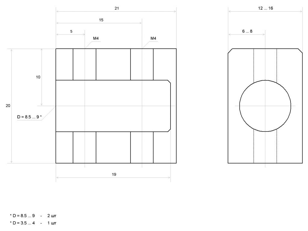

Сообщение от nektomaks Посмотреть сообщение
силовые терминалы придумал с чего будут?
А чё тут думать - дюралий 10-12-16 - какой найдут...
