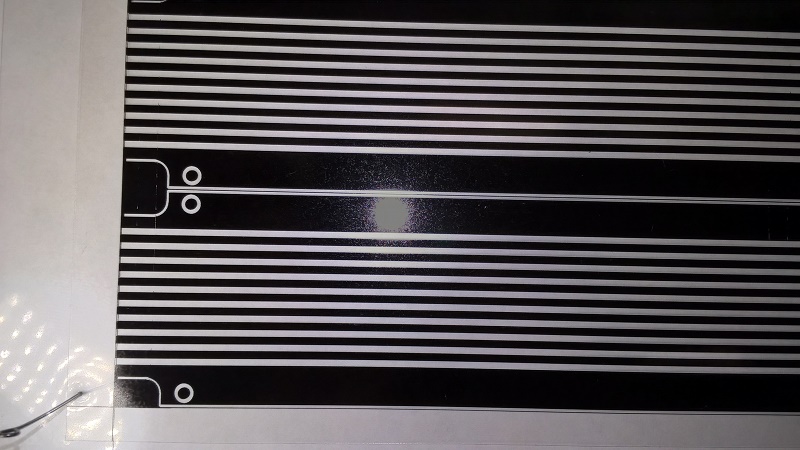

Для одного из вариантов механизма пытался найти готовый гибкий шлейф с шагом 2.54мм, но не смог. Решил сделать самодельный. На просторах интернет-рынка случайно приобрел фольгированный стеклотекстолит ФТС-2-20Б толщиной 0.08 мм. Качество листов, размером 250х250мм просто плачевное - царапины, вмятины, местами пятна патины... Если правильно прочитал на бирке - произведено в 1984 г. Но это все же лучше, чем ничего! Платы делаю с использованием фоторезиста. Метод описывать не буду - в инете полно информации. Шаблон печатаю на струйном принтере на пленке Lomond. Печатаю два негатива и затем накладываю друг на друга - для более плотного цвета. Травлю в хлорном железе.
