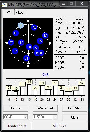

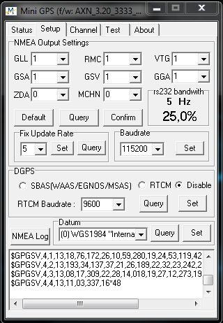

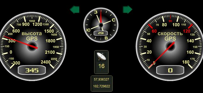

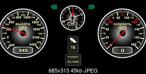

Сегодня получилось побороть LS-23030G, но совсем. В iCarDS так же глючит.
Сделал настройки от Lexx09 http://pccar.ru/showpost.php?p=354324&postcount=691 , совсем отказался работать. Даже через час, скорость нулевая. Без этих настроек работает, но с большим запозданием. Может проблема, в том что у меня стоит 5 кГц. 10 кГц выставить не получилось.
Но при этих настройках ; работает. Сити Гид, Яндекс навигатор, Семь дорог и Гармин. Видео скину позже.
Настройки.

P.S. Автоспутник так и не работает. Настраивал через прогу MiniGPS_v1.4.6.
16 спутников это дома ловит,в машине сегодня 20 стабильно.
