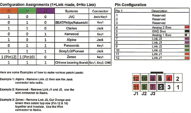

тогда начну с самого начала:
купил вот такую магнитолу
купил адаптер для подключения кнопок к рулю,на котором написано,что он подходит ко всем магнитолам из китая,
к нему была вот такая схема подключения
и тут начались проблемы с подключением,что и куда подключать,
