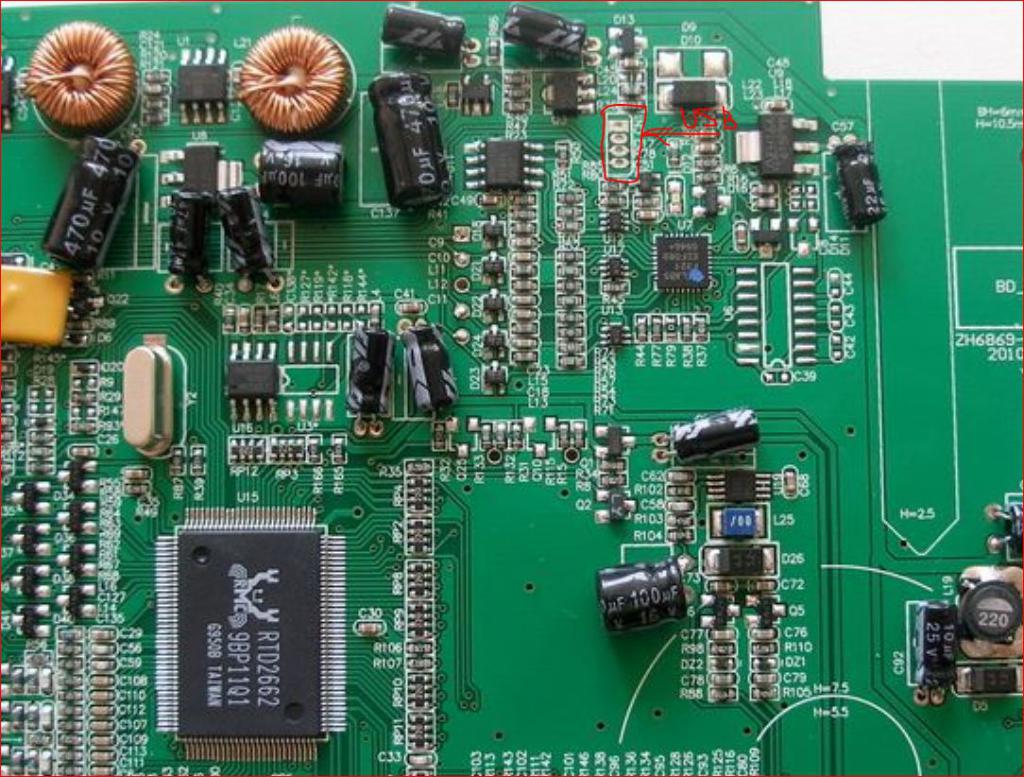

Ты можешь поступить проще(на мой взгляд). припаять провода в предусмотренные места на плате(или через разьем), питание тача нужно когда включен монитор, поэтому используй gnd, d+, d-. А плюс уже есть в мониторе. Если надо совсем отдельное подключение тача, то вечером гляну какая там коммутация по плюсу.
