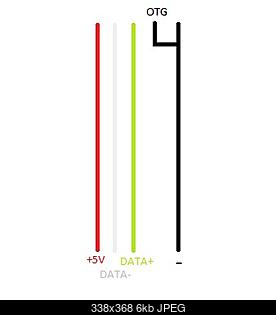

Я же написал, в вашем ОТГ кабеле только 4 провода. Чёрный, это пятый контакт. А четвёртый в нём запаян на 5-й и его ни как не разорвать. Вот вы разорвали 5-й контакт, который отвечает за зарядку.
Нужно купить в радиодеталях разъём с 5-ю контактами и припаять туда провода. У вас должно получиться 5 проводов.
А такие ОТГ кабели я ковырял, толку нет.
ps вот на рисунке 4-й контакт отвечает за режим USB хоста, ОТГ контакт. Когда он замкнут на минус, включается режим USB. У вас в ОТГ кабеле он внутри запаян на 5-й минус и вы его не разомкнёте. Поэтому и надо покупать отдельно разъём с 5-ю контактами и выводить все 5 проводов.
А вы размыкали "-", а не ОТГ.
